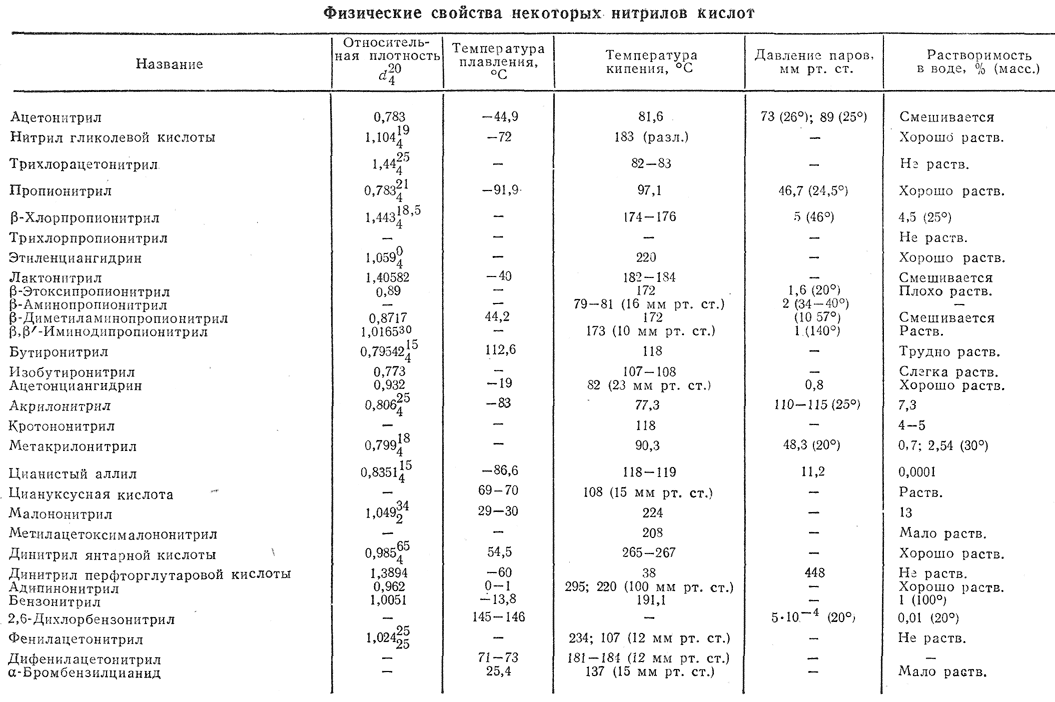

Физические свойства. Низшие члены ряда — жидкости, часто с неприятным запахом; высшие — кристаллические вещества. Температуры кипения возрастают в гомологическом ряду от 81,5 (CH3CN) до 224° (C8H17CN). Остальные члены ряда кипят только при пониженном давлении.
