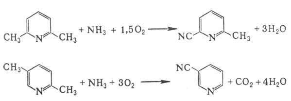

В аналогичных условиях легко протекает также окислительный аммонолиз производных пиридина с образованием цианопиридинов, напр.:
