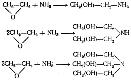

Способы получения
1. Присоединение аммиака и аминов к окисям олефинов:
С третичными аминами окиси олефинов дают четвертичные аммониевые основания, например:
