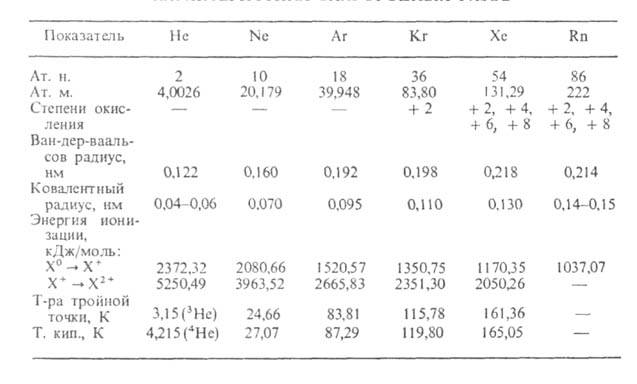

ХАРАКТЕРИСТИКА БЛАГОРОДНЫХ ГАЗОВ
Благородные газы
