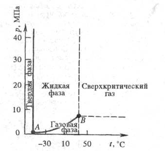

ЭКСТРАКЦИЯ "СВЕРХКРИТИЧЕСКАЯ" (сверхкритическая флюидная экстракция, "газовая" экстракция), перевод одного или неск. компонентов твердой либо жидкой смеси в "сверхкритический газ". Проводится контактированием смеси разделяемых компонентов с газообразным экстрагентом при т-ре и давлении выше его критич. точки (см. Критическое состояние). наиб. распространены в качестве экстрагентов (р-рителей) СО2, этан, этилен, пропан, SF6 и др. Напр., для СО2 критич. и сверхкритич. состояния показаны на рис.
Рис. Диаграмма температура - давление для СО2: А - тройная точка; В - критич. точка.

Экстракция "сверхкритическая"- относительно новый процесс; исследования в этой области активно проводятся с начала 1970-х гг. наиб. число работ посвящено извлечению разл. в-в сверхкритич. СО2 из-за его высокой растворяющей способности, дешевизны, доступности, нетоксичности и невысоких критич. параметров [tкрит 31,3 °С, ркрит 7,36 МПа].
