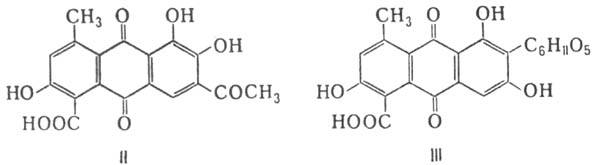

Большинство оксиантрахинонов и их производных найдены в природе в своб. состоянии или в виде гликозидов в насекомых, грибах, лишайниках, корнях растений; напр., пурпурин, как и ализарин, с древнейших времен извлекают из корней краппа семейства марены красильной (Rubia tinctorum и др. виды), кермес (кермесовая к-та; ф-ла II) и кошениль (карминовая к-та; III)-из неск. видов насекомых (Coccus ilicis и др.) подотряда кокцидовых из группы червецов.
