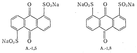

Антрахинон-1,5- и -1,8-дисульфокислоты, динатриевые соли
Применяются в синтезе красителей.
Получаются исчерпывающим сульфированием антрахинона в присутствии ртути.
