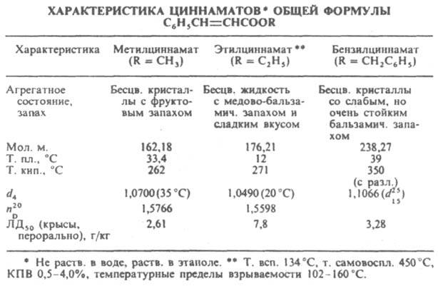

Соли и эфиры коричной кислоты наз. циннаматами. транс-Коричная кислота содержится (гл. обр. в виде эфиров) в эфирных маслах, перуанском и толуанском бальзамах, стираксах и др. Ее можно получить: 1) взаимод. при 190 °С бензальдегида и уксусного ангидрида в присут. ацетата Na (р-ция Перкина); 2) нагреванием (180-200 °С) бензилиденхлорида с ацетатом Na; 3) окислением бензилиденацетона хлорноватистой к-той; 4) конденсацией бензальдегида с этилацетатом по Клайзену с послед. гидролизом образовавшегося этилового эфира коричной кислоты. цис-Коричную кислоту выделяют из смеси к-т, являющейся отходом в произ-ве кокаина (эти к-ты образуются при омылении сопутствующих кокаину алкалоидов); ее можно синтезировать гидрированием фенилпропиоловой к-ты. Используется коричная кислота для получения b-бромстирола, фенилацетальдегида и нек-рых эфиров (см. табл.), применяемых
как душистые в-ва при составлении парфюм. композиций и пищ. эссенций, как фиксаторы запаха, отдушки для мыла. Поскольку коричная кислота нетоксична, обладает антибактериальным и противогрибковым действием, ее применяют как консервант пищ. продуктов. Л. А. Хейфиц.
