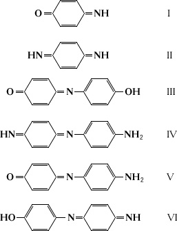

Хинониминовые красители, группа красящих веществ, производных п-хинонимина (I) или п-хинондиимина (II), в которых водород иминогруппы замещен на ароматический остаток, содержащий группы NH2 или OH-. К хинониминовым красителям относят индофенолы (III), индамины (IV) и индоанилины (V) или (VI). Вместо бензольных остатков соединения (III), (IV), (V) или (VI) могут содержать нафталиновые или иные арилы, а атомы водорода в них могут быть замещены на радикалы, например СН3.
Хинониминовые красители получают: совместным окислением п-аминофенолов с фенолами или п-диаминов с аминами, а также конденсацией n-нитрозофенолов с фенолами или п-нитрозоаминов с аминами или фенолами. Хинониминовые красители (Ill),(IV), (V) или (VI) интенсивно окрашены в синий или зелёный цвет, недостаточно устойчивы; используются как промежуточные продукты для получения сернистых красителей, а хинониминовые красители более сложного строения, содержащие в орто-положениях к центральному атому азота в (III), (IV), (V) или (VI) атомы N, О или S, которые образуют гетероцикл, применяются соответственно для производства азиновых красителей, оксазиновых красителей и тиазиновых красителей.
