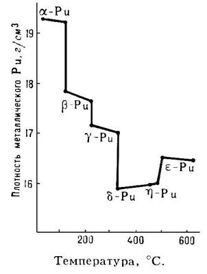

Плутоний — блестящий белый металл, при температурах от комнатной до 640° С (tпл) существует в шести аллотропных модификациях. Аллотропные превращения плутония сопровождаются скачкообразными изменениями плотности (см. рис.). Уникальная особенность металлического плутония состоит в том, что при нагревании от 310 до 480 °С он не расширяется, как другие металлы, а сжимается. Конфигурация трёх внешних электронных оболочек атома Pu 5s25p65d105f66s26p27s2. Химические свойства плутония во многом сходны со свойствами его предшественников в периодической системе — ураном и нептунием. Плутоний образует соединения со степенями окисления от +2 до +7. Известны окислы PuO, Pu2O3, PuO2 и фаза переменного состава Pu2O3 — Pu4O7. В соединениях с галогенами плутоний обычно проявляет степень окисления +3, но известны также галогениды PuF4, PuF4 и PuCl4. В растворах плутоний существует в формах Pu3+, Pu4+, PuO2+ (плутоноил — ион), PuO22+ (плутонил — ион) и PuO53-, отвечающих степеням окисления от +3 до +7. Указанные ионы (кроме PuO53-) могут находиться в растворе одновременно в равновесии. Ионы плутония всех степеней окисления склонны к гидролизу и комплексообразованию.

Изменение плотности металлического плутония при нагревании.
