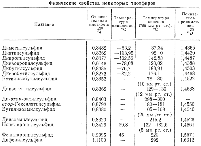

Физические свойства. Низшие алифатические тиоэфиры — бесцветные жидкости со слабым эфирным запахом, нерастворимые в воде, растворимые в органических растворителях. Температуры кипения выше, чем у соответствующих тиоспиртов. Ощущается неприятный запах: диметилсульфида при 0,07 мкг/л, диэтилсульфида при 0,01 мкг/л, диизоамилсульфида при 0,022 мкг/л, диаллилсульфида при 0,00065 мкг/л. Совершенно чистые тиоэфиры заметно не пахнут. См. также таблицу.
