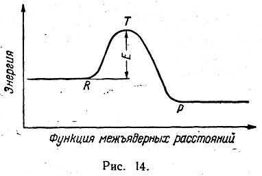

Представление о причинах характерных особенностей органических реакций дает теория переходного состояния, или активного комплекса.
Теория переходного состояния может быть уяснена, например, из рассмотрения бимолекулярной реакции замещения:
При взаимодействии реагента Z с молекулой XY возможны самые различные столкновения этих двух частиц. Однако в простейшем случае химическая реакция происходит легче всего, если Z приближается к молекуле XY вдоль ее оси (или под небольшим углом к этой оси) с той стороны, где расположен X:
В определенный момент сближения этих двух частиц между Z и X образуется слабая связь при одновременном ослаблении связи X—Y:
В этом состоянии X уже в известной мере связан с Z и в то же время еще не потерял связи с Y. Такое состояние и носит название переходного состояния, или активного комплекса.
Так как для достижения такого состояния при сближении частиц Z и XY необходима затрата энергии, в частности, на растягивание связи X—Y и на преодоление отталкивания атома Z молекулой XY, то переходное состояние соответствует максимуму на кривой, изображающей энергетическое состояние реагирующей системы (рис. 14). При дальнейшем сближении Z и X между ними образуется ковалентная связь, а связь X с Y окончательно разрывается:
Этот процесс сопровождается понижением энергии реагирующей системы. Точка R на кривой (рис. 14) соответствует энергии системы, когда Z и XY удалены друг от друга (I), точка Р — аналогичной системе ZX и Y (III), точка Т — энергии переходного состояния (II). Разность между энергией переходного состояния Т и энергией первоначальной системы R составляет энергию активации Е данной реакции. Таким образом, энергия активации представляет собой энергию, необходимую для приведения двух реагирующих частиц в состояние активного комплекса.
С точки зрения изложенных представлений, органическая реакция, например действие щелочи на хлористый этил, протекает следующим образом:
Следует отметить, что переходное состояние является принципиально неустойчивой системой. Оно соответствует максимуму на энергетической кривой, и поэтому такую систему нельзя рассматривать как какое-то промежуточное соединение. Всякое промежуточное химическое соединение, пусть малоустойчивое, соответствует относительному минимуму энергии, для перехода из которого в конечное состояние необходимо вновь преодолеть некоторый энергетический барьер (второй максимум — второе переходное состояние). Промежуточные соединения являются настоящими химическими соединениями, переходное же состояние не является химическим соединением в обычном смысле слова, поэтому к нему неприменимы такие понятия и закономерности, связанные с настоящими химическими соединениями, как валентность, постоянство атомных расстояний и углов валентностей и т. д.
За исключением ряда специальных случаев, первостепенное значение в органических реакциях играет энергия активации Е. Входя в показатель степени основного кинетического уравнения, Е самым существенным образом определяет скорость реакции, причем сравнительно небольшие изменения Е изменяют скорость реакции в десятки раз.
Необходимо, однако, указать, что расчетный аппарат теории переходного состояния в настоящее время находится на низком уровне, и в большинстве случаев невозможно вычисление энергии активации с такой степенью точности, чтобы можно было объяснить (не говоря уже о предсказании) преобладающее протекание одних органических реакций сравнительно с другими возможными. В связи с этим в настоящее время единственным способом составить суждение о факторах, определяющих энергию активации, например конкурирующих органических реакций, являются чисто качественные сопоставления строения активных комплексов конкурирующих реакций и сравнительная оценка их энергии.
