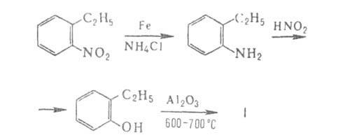

Выделяют бензофураны из кам.-уг. смолы бромированием с послед. разложением дибромида. 2,3-Бензофуран получают в полупром. масштабах из о-нитроэтилбензола:
