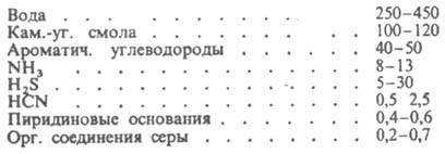

КOКСОВЫЙ ГАЗ, образуется при коксовании каменных углей. Осн. компоненты (в % по объему): 58-62 Н2, 24,5-26,5 СН4, 5,0-6,7 СО, 1,6-3,0 СО2, 2,0-3,5 N2, 2,0-2,5 СmНn, напр. этилен и пропилен, 0,4-0,8 О2. Плотн. 0,44-0,46 кг/м3 (при 0 °С); низшая DHсгор 18,0-18,5 МДж/м3; С°р 1,35кДж/(м3.К); т-ра воспламенения 600-650 °С, макс. скорость воспламенения 75 см/с. При неизменных составе угольной шихты и режиме коксования выход и состав коксового газа на каждом коксохим. заводе практически одинаков. Газ заводов Востока СССР по сравнению с газом заводов Юга имеет большую плотность и меньшую теплоту сгорания, содержит больше N2 и меньше Н2, что обусловлено неодинаковыми св-вами сырья для коксования. Коксовый газ, выходящий из газосборников коксовых печей, наз. прямым. В нем помимо Н2, СН4, СО, СО2, N2, O2, непредельных углеводородов, а также небольших кол-в оксидов азота, соединений Ge и др. содержатся (в г/м3):
В газосборниках и далее в трубчатых холодильниках прямой коксовый газ охлаждают, при этом конденсируются смолистые в-ва и аммиачная вода, к-рые отделяют от газа отстаиванием и направляют на переработку (см. Каменноугольная смола). Газ, освобожденный от смолы и воды, очищают от NH3 и H2S; поглотительным маслом (кам.-уг. или соляровым) улавливают сырой бензол, действием Н2SO4 - пиридиновые основания и т.д. Газ, прошедший через конденсационную и улавливающую аппаратуру, наз. обратным. Из 1 т сухой угольной шихты получают 140-150 кг или 340-350 м3 газа. Коксовый газ взрывоопасен (КПВ от 6 до 30%) и токсичен. ПДК его отдельных компонентов не должна превышать (в мг/м3):
