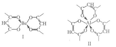

Хелаты, в к-рых при замыкании хелатного цикла лиганд использует протон-содержащую и нейтральную электронодонорные группы и формально связан с центральным атомом ковален-тной и донорно-акцепторной связью, наз. внутрикомп-лексными соединениями (внутренние комплексные соли), напр, ацетилацетонаты ф-л I и II.
Бидентатные лиганды занимают во внутр. сфере хелатов два координац. места, как, напр., в соед. I и II. Примеры др. бидентатных лигандов: этиленгликоль (ф-ла III; два центра типа A)1 диоксид метилендифосфина (IV; два центра типа Б), a-пиколиновая к-та (IV; центры типа А и Б).

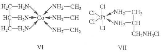

Тридентатный лиганд, напр. триаминопропан, может занимать во внутр. сфере как три (соед. VI), так и два (соед. VII) координационных места или даже координироваться моно-дентатно.

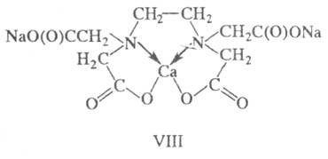

Аналогично тетра-, пента- .и гексадентатные лиганды в зависимости от условий проявляют разную дентатность. Напр., гексадентатный лиганд ЭДТА (этилендиаминтетраук-сусная к-та) по отношению к иону Ca2+ является тетрадентатным, при этом м. б. выделена динатриевая соль VIII. К хелатам с полидентатными лигандами относятся комплексы краун-эфи-ров и криптандов.

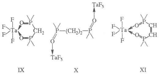

Хелаты чаще всего имеют тетраэдрич. и октаэдрич. конфигурации; в случае отсутствия кратных связей в мостике наиб, устойчивы 5- и 6-членные циклы (правило циклов Чугаева). Диоксид метил ендифосфина образует устойчивый 6-членный цикл ф-лы IX. С увеличением длины углеводородного мостика при переходе к диоксиду этилендифосфи-на последний выступает в роли мостиковой группы (ф-ла X) и хелатный цикл не образуется. Наличие кратной связи в диоксиде цис-винилендифосфина приводит к устойчивости семичленного цикла XI.
4-членные циклы при тетраэдрич. и октаэдрич. координации центр, иона являются более напряженными и менее прочными. 3-членные хелатные циклы известны для перок-сид-аниона, когда последний занимает два координационных места в экваториальной плоскости пентагональной бипирамиды (ф-ла ХП).
