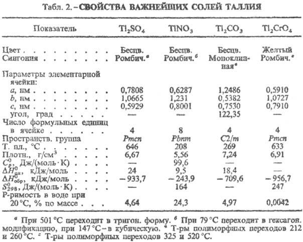

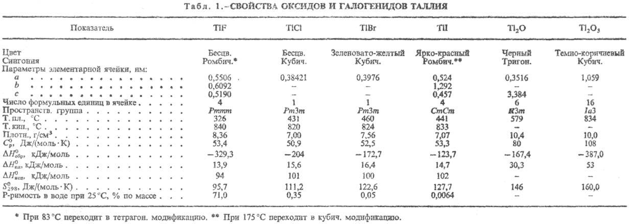

Соед. Tl(I), напоминающие по св-вам соед. К, Ag и Рb, наиб. устойчивы. Соед. Т1(III) термически малоустойчивы, легко восстанавливаются и легко гидролизуются. Тl(I) окисляется до Тl(III) при действии K2S2O7, KBrO3, КМnО4, бромной воды и т.д. Тl(III) восстанавливается в р-рах до Тl(I) действием SO2, H2S, Na2S2O3, а также металлов-Zn, Fe и даже Си. Во мн. соединениях таллий присутствует одновременно в двух степенях окисления, напр. Тl2Сl3-гекса-хлороталлат(III) таллия(l). О св-вах соед. см. табл. 1 и 2.
Оксид Тl(I) (гемиоксид) Тl2О гигроскопичен; ур-ние температурной зависимости давления пара: lgp (мм рт. ст.) = = 11,51 - 6612/T(453-588 К); при натр, на воздухе окисляется; реагирует с водой с образованием ТOН; получают окислением таллия, разложением ТlOН, Т12СО3. Гидроксид ТlOН-желтые кристаллы моноклинной сингонии (а = = 2,120 нм, b = 0,6240 нм, с = 0,5950 нм, b = 91,65°, z = 16); плавится инконгруэнтно при 130°С; плотн. 7,44 г/см3;4098-10.jpg — 233 кДж/моль; растворяется в воде (20,3% по массе при 0°С, 59,8% при 100 °С), этаноле, обладает щелочными Свойствами.
Оксид Тl(III) (сесквиоксид) Тl2О3 на воздухе уже при 500 °С начинает диссоциировать, не раств. в воде и орг. р-рителях, раств. в разб. минеральных, а также в уксусной к-тах; получают окислением солей Тl(I) в щелочной среде Н2O2 и др. методами. Производные Тl2О3-таллаты, напр. KTlO2, Ag3TlO3, Ва2Тl2О5. Гидроксид Тl2О3·nН2О-бурое аморфное вещество; малоустойчив; почти не раств. в воде (3·10-8% по массе при 20 °С), медленно раств. в минер, к-тах; осаждается из растворов солей Tl(III) при рН 2-4,5.
Сульфид Tl2S осаждается в виде черного осадка при действии H2S или (NH4)2S на нейтральные, щелочные или слабокислые р-ры солей таллия; плохо раств. в воде (0,02% по массе при 20 °С), уксусной и щавелевой к-тах, р-рах щелочей, соды, сульфидов щелочных металлов, минер, к-тами разлагается. Сульфид, полученный сплавлением Тl и S,-мягкие голубовато-черные слоистые кристаллы тритон. сингонии (а — 1,220 нм, с = 1,817 нм, z = 27, пространств. группа 4098-12.jpg ); т. пл. 449 °С, т. кип. 1177°С; плотн. 8,46 г/см3;4098-13.jpg — 88 кДж/моль; на воздухе, особенно в присут. влаги, легко окисляется. См. также Таллийорганические соединения.
