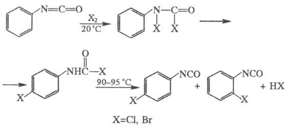

При действии H2SO4 фенилизоцианат превращается в сульфани-ловую к-ту: C6H5NCO + H2SO45013-32.jpg [C6H5NHCOSO3H]5013-34.jpg n-NH2C6H5SO3H. С галогенами дает дигалогенпроизводные, к-рые при нагр. перегруппировываются в смесь орто- и пара- замещенных фенилизоцианата:
