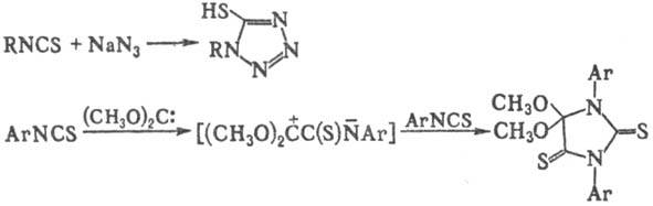

Изоцианаты-полупродукты в синтезе гетероциклич. соединений. Так, при взаимод. с NaN3 образуются меркаптотетразолы; р-ция арилизотиоцианатов с диметоксикарбеном приводит к 5,5-диметоксидитиогидантоинам:

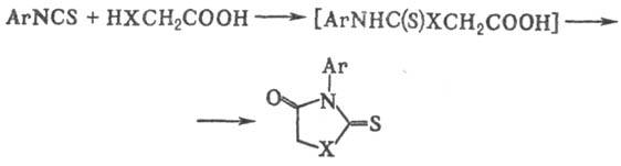

В р-циях изоцианатов с нуклеоф. реагентами (в случае, если одно или оба реагирующих в-ва содержат дополнит. функц. группу) гетероциклич. соединения часто образуются самопроизвольно, напр. при взаимод. арилизотиоцианатов с а-меркап-то- или a-аминокислотами:

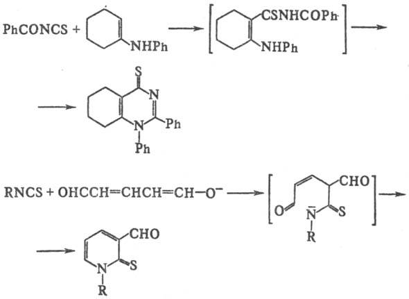

Изоцианаты могут использоваться для получения шестичленных гетероциклич. соед., напр. при взаимод. с енаминами или при р-ции с анионом глутаконового диальдегида:

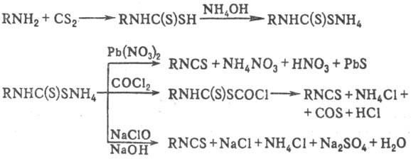

Осн. методы получения изоцианатов-термич. перегруппировка тиоцианатов (используют гл. обр. для синтеза ацилизо-тиоцианатов) и обработка первичных аминов тиофос-геном:
Изоцианаты получают также разложением разл. производных дитиокарбаминовой к-ты, напр. солей (последние образуются при взаимод. первичных аминов с CS2 в присут. оснований):
Алифатические и ароматические изоцианаты легко образуются при обработке CS2 первичными аминами в присут. дициклогек-силкарбодиимида либо при обработке N,N'-дизамещенных тиомочевин Р2О5 или сильными конц. к-тами при повыш. т-рах.
