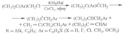

УРРИ - КАРАША РЕАКЦИЯ (Караша-Гриньяра р-ция, Ka-раша р-ция), взаимод. алкилгалогенидов с реактивом Гринья-ра в присут. CoCl2; протекает с перегруппировкой промежуточно образующихся своб. радикалов, напр.:
Обычно к р-ру RMgHal в диэтиловом эфире добавляют катализатор и алкилгалогенид (молярное соотношение RMgHal и CoCl2 30:1). Смесь кипятят неск. часов, затем охлаждают, разлагают избыток магнийорг. соед. водным р-ром к-ты (напр., CH3COOH). Выход продуктов перегруппировки алкильных радикалов составляет 30-50%, среди др. продуктов р-ции - углеводороды, образующиеся в результате димеризации своб. радикалов или отщепления ими H от р-рителя, а также в-ва, к-рые получаются из магнийорг. соед. (R — R, R — H, алкены).
