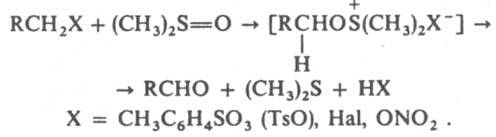

КOРНБЛЮМА РЕАКЦИЯ, получение альдегидов окислением первичных алкилтозилатов, алкилгалогенидов или алкилнитратов действием диметилсульфоксида:
Процесс осуществляют при 20-150 °С, время р-ции - от неск. мин до неск. дней. Реакц. способность исходных соед. в зависимости от X обычно уменьшается в ряду: ONO2~TsO>I>Вr>Cl. В случае алкилнитратов Корнблюма реакцию проводят в присут. CH3COONa.3H2O, PhONa или NaF, катализирующих окисление. При получении альдегидов, неустойчивых к действию к-т, р-цию проводят в присут. соды, к-рая нейтрализует образующуюся к-ту. Выделяют альдегиды из реакц. смесей в виде 2,4-динитрофенилгидразонов. Корнблюма реакция применима в осн. для получения алифатич. альдегидов, замещенных бензальдегидов, арилглиоксалей и эфиров глиоксиловой к-ты с выходом 50-90%, напр.:

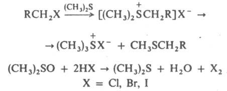

Побочные р-ции с участием исходных и образующихся продуктов: Для подавления первой р-ции в реакц. смесь добавляют СН3Вr. Р-цию, подобную Корнблюма реакции, применяют для получения нек-рых кетонов, напр.:
