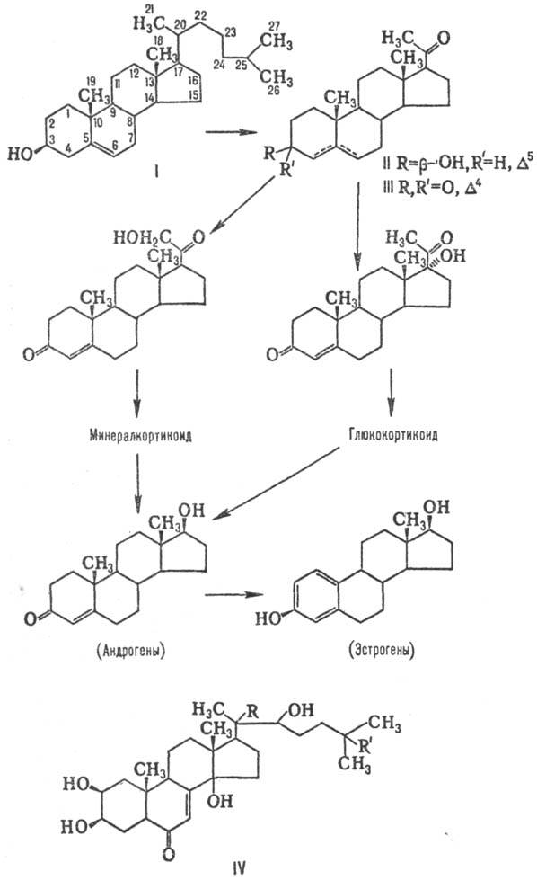

Осн. путь биосинтеза стероидных гормонов исходит из холестерина (ф-ла I). В организме позвоночных холестерин серией последоват. ферментативных р-ций окисления превращ. в прегненолон (II) или прогестерон (III); последний - типичный представитель гестагенов. Дальнейшее гидроксилирование направляется либо на С-17, начиная ветвь глюкокортикоидов, либо на С-21, приводя далее к минералокортикоидам. Послед. биотрансформации гестагенов и кортикоидов, связанные с деградацией 17b-ацетильной боковой цепи, приводят к С19-стероидам. Наконец, ароматизация одного кольца и отщепление ангулярной метильной группы ведут к С18-стероидам. Эта осн. линия биотрансформации стероидных гормонов сопровождается многочисл. дополнит. ферментативными превращениями, включающими окислит.-восстановит. р-ции и изомеризацию. В результате этих р-ций в организме позвоночных образуется более 100 стероидных гормонов. Ранее эти побочные продукты биосинтеза стероидных гормонов рассматривались как биологически неактивные предшественники и метаболиты основных стероидных гормонов, однако недавно на примере андрогенов было показано, что их образование обусловлено возрастными и половыми факторами и задано генетически. В силу этого термин "метаболизм" в отношении стероидных гормонов предлагается заменить на "биотрансформацию".

В организме насекомых наиб. эффективный С27-стероид a-экдизон (ф-ла IV; R - Н, R' = ОН) синтезируется из холестерина, поступающего с пищей, в разл. железах, иногда -в эноцитах и перикардиальных клетках. В жировом теле, кишечнике, покровах и нек-рых др. органах a-экдизон пре-вращ. в b-экдизон (экдистерон; в ф-ле IV R = R' = ОН). Экдизоны стимулируют процесс линьки, индуцируя транскрипцию в клетках линочных желез, участвуют в регуляции яйцепродукции у взрослого насекомого, а также адаптации насекомых к меняющимся условиям обитания. Осн. пути инактивации таких стероидных гормонов- выделение из организма в неизменном виде или превращение в дегидропроизводные, сульфо-эфиры и гликозиды с дальнейшим выделением катаболитов. В последнее время более 40 родственных С27-стероидам соед. выделены из растении (т. наз. фитоэкдизоны).
