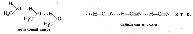

Водородная связь образуется между электроотрицательными атомами, из которых хотя бы один имеет свободную электронную пару, например:
(водородная связь обозначается пунктиром из трех точек).
