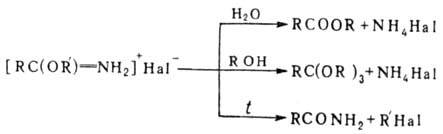

Присутствие в реакц. смеси влаги, избытка спирта или повышение т-ры являются причиной побочных р-ций (нек-рые из них используют в синтетич. целях):

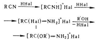

Механизм р-ции включает промежут. образование соли имидоилгалогенида (I):

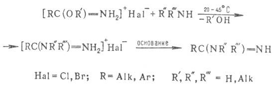

2) Получение амидинов взаимод. гидрогалогенидов имидатов с аминами или аммиаком:
Р-цию проводят в сухом инертном р-рителе. Ароматич. амины, обладающие слабоосновными св-вами, реагируют с имидатами медленно и неоднозначно. Аналогично имида-там с открытой цепью реагируют простые эфиры лактимов (циклич. имидаты):
Выходы амидинов 70-85%.
В случае первичных аминов применение его избытка или повышение т-ры р-ции приводят к обмену группы NH2 имидата:
Р-цию используют для лаб. и пром. получения амидинов, напр, ацетамидина. Она открыта А. Линкером в 1878.
