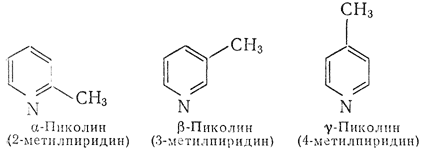

Пиколины; метилпиридины

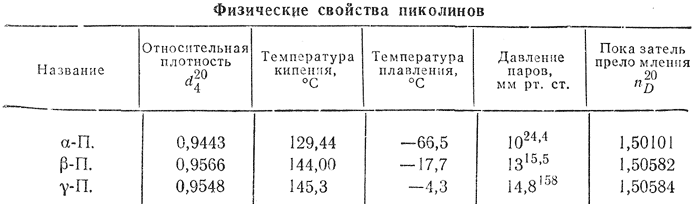

Применяются в органическом синтезе и в качестве растворителей. Получаются из продуктов перегонки каменноугольной смолы. Физические свойства. Жидкости. Смешиваются с водой и спиртом во всех соотношениях. См. также таблицу.
