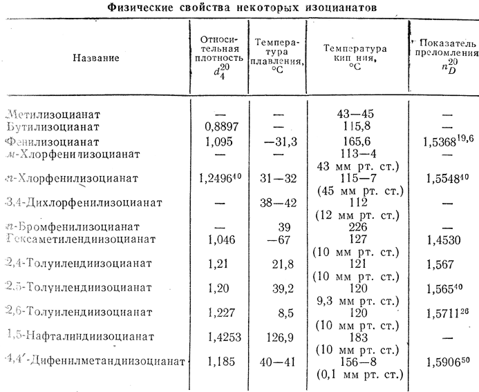

Физические и химические свойства. Обладают отвратительным запахом. Легко гидролизуются водой в амины. Ароматические изоцианаты более реакционноспособны, чем алифатические. Легко присоединяют спирты с образованием уретанов, аммиак и амины — с образованием соответствующих уретанов. См. также таблицу.
