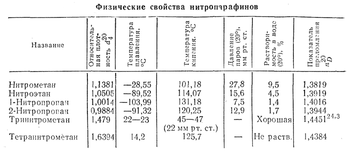

Физические свойства. Низшие мононитропарафины — бесцветные пахучие жидкости, плохо растворимые в воде, смешиваются со спиртом, эфиром и другими органическими растворителями. Перегоняются при атмосферном давлении без разложения. См. также таблицу.
