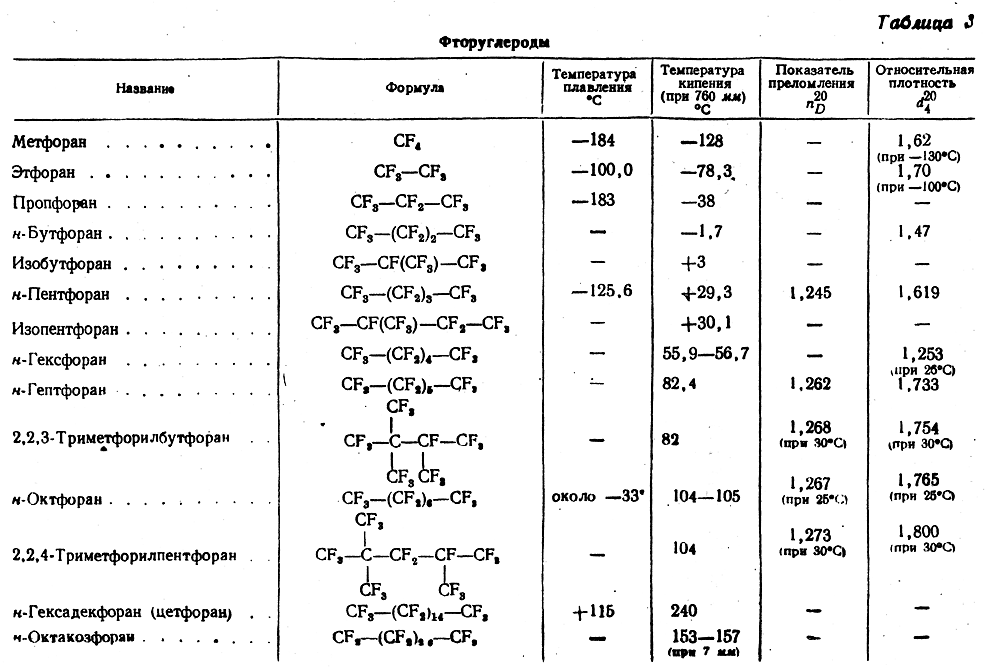

Физические свойства фторуглеродов (табл. 3) имеют ряд особенностей. Температуры кипения фторуглеродов ниже, чем у предельных углеводородов с тем же числом атомов углерода и тем же строением, несмотря на более высокий молекулярный вес. Например, н-гептан (мол. вес 100) кипит около 98° С, тогда как н-гептфоран (мол. вес 388) кипит при 82° С. Гомологическая разность температур кипения для средних членов гомологических рядов составляет у парафинов 26—27° С, а у перфторпа-рафинов — около 22° С.
Плотности фторпарафинов значительно выше, чем для углеводородов (например, для н-гептана d420=0,684, а для н-гепт-форана d420 = 1,733), что соответствует большей массе атома фтора.
Так как атомная рефракция фтора очень мала (в отличие от других элементов она не постоянна, а колеблется от 0,99 до 1,23 для D линии натрия), показатели преломления перфторпа-рафинов до C15 ниже, чем у воды.
