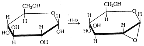

α-Глюкозан (часто называемый просто глюкозаном) имеет 1,2-оксидный мостик; впервые он был получен в 1860 г. при сухой перегонке D-глюкозы:
Глюкозан обладает правым вращением [α]D20=+69,6°. При нагревании с водой, а также под действием кислот на холоду он присоединяет воду, превращаясь в α-D-глюкозу.

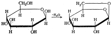

Левоглюкозан, или β-глюкозан, имеет 1,6-β-оксидный мостик. Он может быть получен аналогично α-глюкозану при перегонке в вакууме β-D-глюкозы
а также ряда β-глюкозидов, олиго- и полисахаридов, в частности целлюлозы (А. Пикте). Левоглюкозан — кристаллическое вещество с т. пл. 179° С. Он обладает левым вращением, [α]D20=—66,2°, отчего и произошло его название (от слова laevus — левый). При нагревании с разбавленными кислотами он присоединяет воду, превращаясь в β-D-глюкозу, а при действии натрия в жидком аммиаке дает фенол (П. П. Шорыгин).

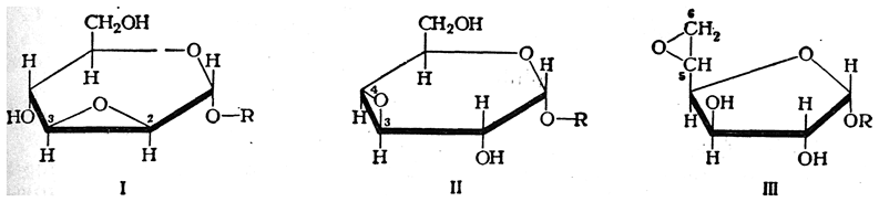

Примерами ангидросахаров с трехчленным ангидридным кольцом являются гликозиды 2,3-ангидроманнопиранозы (I), 3,4-ангидрогалактопиранозы (II) и 5,6-ангидроглюкофуранозы (III):

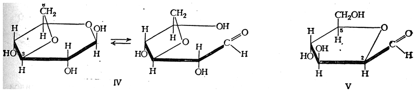

Примерами ангидросахаров с пятичленным ангидридным кольцом могут служить 3,6-ангидроглюкоза (IV) и 2,5-ангидроманноза. или хито-за (V):
Пятичленные кольца ангидросахаров гораздо более стойки к кислотному и щелочному гидролизу, чем трехчленные, благодаря чему, например, 3,6-и 2,5-ангидрогексозы удается получить в свободном состоянии, с ясно выраженными свойствами альдегидов (см. выше формулы IV и V). Трехчленные кольца ангидросахаров чрезвычайно легко расщепляются кислотами и щелочами. Поэтому 2,3-, 3,4- и 5,6-ангидрогексозы удается получить лишь в виде некоторых их производных (например, гликозидов, 1,2-изопропилидензамещенных и т. д.), а при попытках гидролитического отщепления соответствующих заместителей обычно расщепляется и этиленоксидное кольцо.
