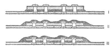

Герметики наносят на предварительно очищенные и обезжиренные пов-сти при помощи шприца, шпателя, кисти или пульверизатора (в зависимости от консистенции герметика). При необходимости повышения адгезии герметика на пов-сть детали м. б. нанесен спец. подслой. Для внутришовной герметизации (см. рис.) применяют обычно уплотнительную ленту (ткань, покрытую слоем невысыхающей замазки) или самовулканизующуюся пасту. Первую закладывают между соединяемыми деталями (стык дополнительно герметизируют замазкой или самовулканизующейся пастой), пасту наносят на герметизируемые пов-сти перед сборкой конструкции. Поверхностную герметизацию осуществляют после сборки при помощи низковязких герметиков, в состав к-рых могут входить р-рители. Выбор способа определяется типом конструкции и условиями ее эксплуатации. Так, для емкостей с агрессивными жидкостями, находящимися под избыточным давлением, используют комбиниров. герметизацию, для жестких конструкций с небольшими зазорами — поверхностную. Малогабаритные изделия (напр., приборы) герметизируют, погружая их в герметики ("обволакивание"), или заливкой.
Схемы герметизации стыков конструкций
Схемы герметизации стыков конструкций (слой герметика зачернен): I-внутри-шовная; II-поверхностная; III -комбинированная.

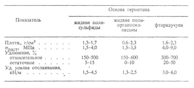

СВОЙСТВА ВУЛКАНИЗОВАННЫХ ГЕРМЕТИКОВ
Свойства вулканизированных герметиков
