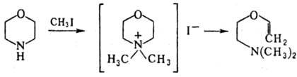

МОРФОЛИН (тетрагидро-1,4-оксазин, диэтиленимидоок-сид), мол. м. 87,12; бесцв. гигроскопичная жидкость; т.пл. -4,9°С, т. кип. 128.9 °С, 24,9°С/10 мм рт.ст.; d204 1,0007; nD20 1,4545; m 5,27. 10-30 Кл.м; рКа 8,33 (20°С). Молекула имеет конформацию "кресла". Смешивается во всех соотношениях с водой, орг. р-рителями. Устойчив при нагр. в присут. к-т, р-ров щелочей; не окисляется под действием КМnО4. С солями диазония даёт устойчивые аминоазопроизводные [напр., C6H5N=NN(CH2CH2)2O], с алкилгалогенидами-четвертичные аммониевые основания, разлагающиеся в условиях р-ции Гофмана:

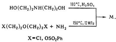

Морфолин получают по р-циям:
