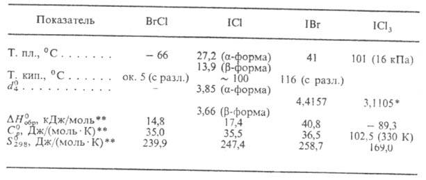

СВОЙСТВА МЕЖГАЛОГЕННЫХ СОЕДИНЕНИЙ
* d415. ** Для твердого в-ва в случае IСl3, для газа-в остальных случаях.
Раств. в орг. р-рителях. Моногалогениды раств. в AsCl3, SO2, SOC12, ледяной уксусной к-те.
