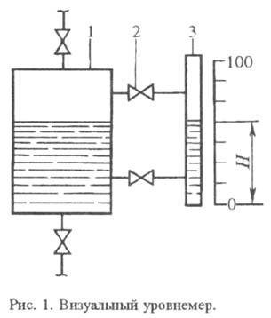

Визуальные уровнемеры (рис. 1) - простейшие измерители уровня жидкости. К технол. аппарату 1 через запорные вентили 2 подсоединено ука-зат. стекло (трубка 3). Аппарат и трубка представляют собой сообщающиеся сосуды, поэтому уровень H жидкости в трубке всегда равен ее уровню в аппарате и отсчитывается по шкале.

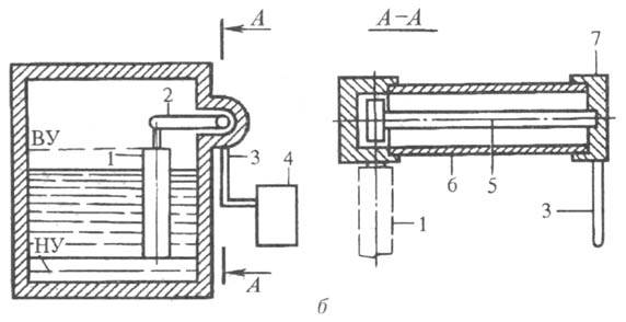

Значительно надежнее тонущие поплавки - массивные буйки (рис. 2, б). При изменении уровня жидкости по закону Архимеда изменяется действующая на конец рычага 2 выталкивающая сила (вес буйка 1). Соотв. изменяющийся момент сил, действующих на рычаг 2, от буйка передается через вал 5, закрепленный в донышке 7, на трубку 6 и уравновешивается моментом ее скручивания. Изменение угла скручивания трубки пропорционально величине уровня.

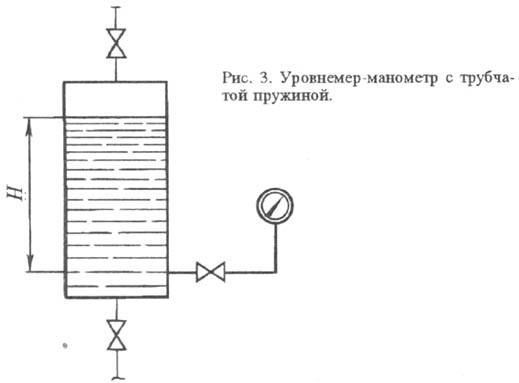

Гидростатические уровнемеры. Их действие основано на уравновешивании давления столба жидкости p в аппарате (хранилище) давлением столба жидкости, заполняющей измерит, прибор, или пружинным механизмом (р = Hr, где r = const - плотн. жидкости). При достаточно больших значениях уровня Я и в отсутствие избыточного давления над жидкостью в качестве уровнемеров можно применять манометр с трубчатой пружиной (см. Манометры), устанавливаемый на отметке т. наз. нулевого уровня (рис. 3).
Рис. 2. Поплавковые уровнемеры: а - с плавающим поплавком; б - с тонущим поплавком.

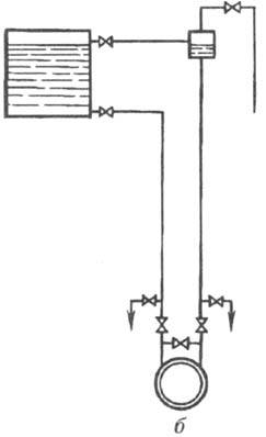

Рис. 4. Дифманометрические уровнемеры: измерение уровня в открытом резервуаре (а)и аппарате, работающем под давлением (б).

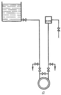

Дифманометрические уровнемеры позволяют измерять уровень в открытых (атм. давление) или закрытых (давление либо разрежение) резервуарах (рис. 4). Относительно постоянный уровень жидкости в одном из колен измерит, прибора (дифманометра), а следовательно, и в контролируемом аппарате обеспечивается уравнит. сосудом (наполнен до определенного уровня той же жидкостью, что и в аппарате). Высота столба жидкости в др. колене дифманомет-ра изменяется с изменением уровня в аппарате. Каждому значению уровня в нем отвечает нек-рый перепад давления, обусловленный расстоянием по высоте между аппаратом и прибором. Если аппарат работает при атм. давлении, уравнит. сосуд размещают на отметке нулевого уровня (рис. 4, а), если под давлением - на высоте макс. уровня (рис. 4, б).

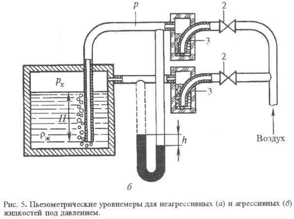

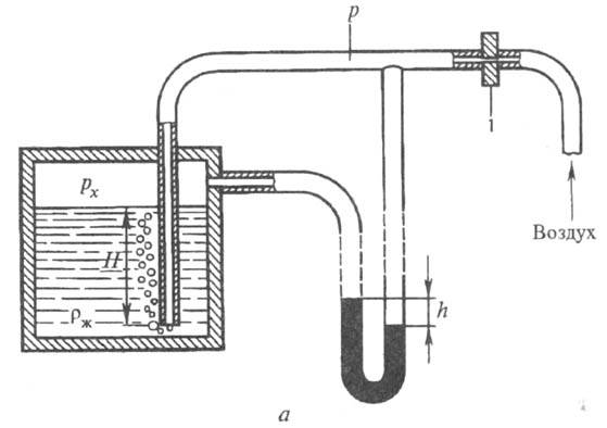

Пьезометрические уровнемеры (рис. 5) основаны на принципе гидравлич. затвора (обычно водяного). Для измерения уровня используют воздух или инертный газ, к-рый под давлением р продувают через слой жидкости (рх - давление над ней). Кол-во воздуха ограничивают диафрагмой 1 или регулирующими вентилями 2 так, чтобы скорость движения его в трубопроводе была минимальна (с целью уменьшения потерь на трение). Для контроля расхода воздуха устанавливают спец. стаканчики 3 или ротаметры. Уровень жидкости H=(р-рx)/pж, где рж- плотн. замыкающей жидкости в дифманометре. Перепад давления (р-рх)определяется по высоте столба жидкости h в манометре. В случае измерения уровня агрессивных жидкостей необходимо подводить воздух в обе линии, подсоединяемые к дифманометру. Пьезометрич. приборы широко применяются для измерения уровня жидкости в подземных резервуарах.

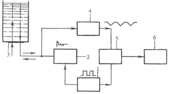

Рис. 7. Ультразвуковой уровнемер: 1, 2 - генераторы, соотв., управляющий и импульсов; 3 - пьезоэлектрич. излучатель; 4 - усилитель импульсов; 5 - измеритель времени; 6 - вторичный прибор.

Ультразвуковые уровнемеры (рис. 7). В них используется явление отражения ультразвуковых колебаний (импульсов) от плоскости раздела жидкость-газ (обычно воздух). Время между моментом посылки первичного импульса и моментом возвращения отраженного импульса является ф-цией высоты измеряемого уровня. Эти приборы позволяют измерять уровень без контакта с контролируемой средой в труднодоступных местах.

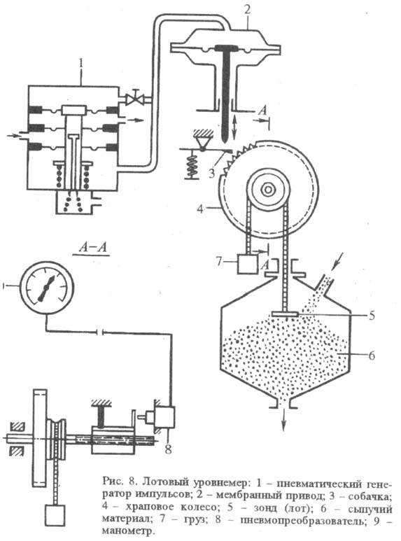

Наиб, распространены лотовые уровнемеры (рис. 8). В них зонд (лот) 5 и груз 7 подвешены на блоке храпового колеса 4. Зонд периодически приподнимается с помощью управляемого пневматич. генератором импульсов пневматич. мембранного привода 2 (воздействующего на колесо через собачку 3) и опускается на пов-сть сыпучего материала 6 под действием силы тяжести. Если уровень не изменяется, зонд поднимается и опускается на одно и то же расстояние. При понижении уровня материала зонд опускается на большее расстояние, чем поднимается, и наоборот. Уровнемер должен работать так, чтобы при изменении уровня в заданных пределах давление сжатого воздуха на выходе прибора изменялось от 20 до 100 кПа. С выхода пневмопреобразователя 8 воздух подается на вторичный прибор. Лотовые уровнемеры позволяют измерять уровень до 20 м. В меньшей степени для определения уровня сыпучих материалов применяют также поплавковые, массовые, электрич. (емкостные) и радиоизотопные уровнемеры.
