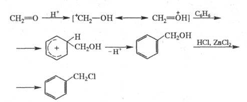

Механизм хлорметилирования включает образование гидроксиметилпроизводного, к-рое далее под действием НС1 превращается в хлорметилзамещенное соед.; атакующим электрофилом служит гидроксиметил-катион:
