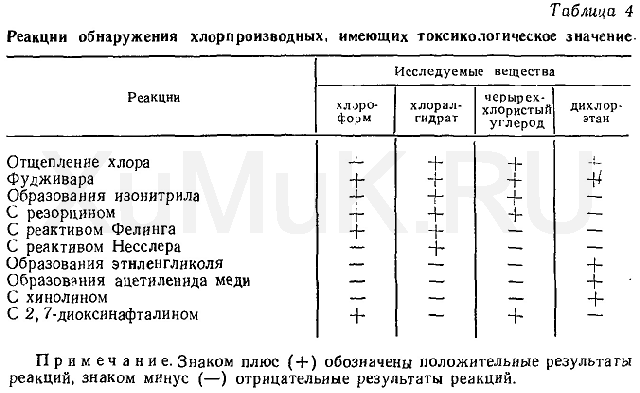

§ 18. Реакции, позволяющие отличить хлорпроизводные друг от друга
Выше описаны реакции, при помощи которых можно обнаружить хлороформ, хлоралгидрат, четыреххлористый углерод и 1,2-дихлорэтан. Некоторые из этих реакций являются общими для обнаружения всех перечисленных препаратов. Однако эти препараты отличаются друг от друга тем, что каждый из них дает отдельные реакции, которых не дают другие препараты (табл. 4). Пользуясь указанными свойствами отдельных препаратов, их можно отличить друг от друга.
