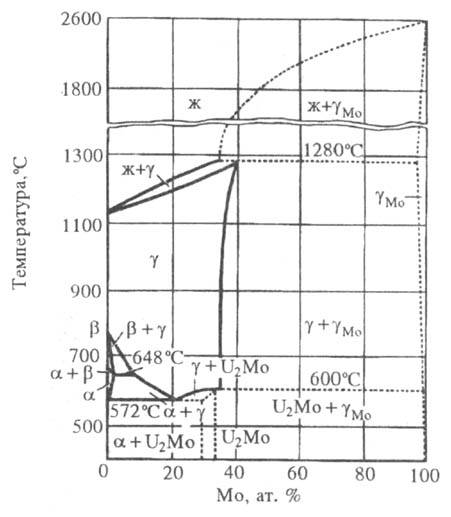

Диаграмма состояния системы U-Mo.
На рис. приведена, как наиб, характерная, диаграмма состояния системы U-Mo. Сплавы, содержащие до 33,3 ат. % Mo, в равновесном состоянии при нормальных условиях имеют структуру 5008-55.jpg . При закалке в сплавах с относительно небольшим содержанием Mo образуется мар-тенситная структура пересыщенного твердого р-ра на основе
5008-56.jpg фазы - 5008-57.jpg- и 5008-58.jpg-фазы; при закалке урана сплавов с относительно высоким содержанием Mo (более 12 ат. %) образуется структура на основе g-фазы -5008-59.jpg- и5008-60.jpg-фазы.
