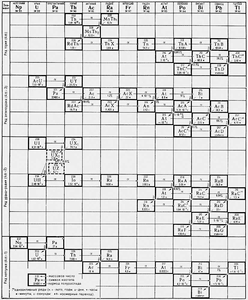

Радиоактивные элементы, химические элементы, все изотопы которых радиоактивны. К числу радиоактивных элементов принадлежат технеций (атомный номер 43), прометий (61), полоний (84) и все последующие элементы в периодической системе Менделеева. К 1975 известно 25 радиоактивных элементов. Те из них, которые расположены в периодической системе за ураном, называются трансурановыми элементами. 14 радиоактивных элементов с атомным номером 90—103 во многом сходны между собой; они составляют семейство актиноидов. Из природных радиоактивных элементов только два — торий (атомный номер 90) и уран (92) имеют изотопы, периоды полураспада которых (T1/2) сравнимы с возрастом Земли. Это 232Th (T1/2 = 1,41×1010 лет), 235U (T1/2 = 7,13×108 лет) и 238U (T1/2 = 4,51×109 лет). Поэтому торий и уран сохранились на нашей планете со времён её формирования и являются первичными радиоактивными элементами. Изотопы 232Th, 235U и 238U дают начало естественным радиоактивным рядам, в состав которых входят в качестве промежуточных членов вторичные природные радиоактивные элементы с атомными номерами 84—89 и 91. Периоды полураспадов всех изотопов этих элементов сравнительно невелики, и, если бы их запасы не пополнялись непрерывно за счёт распада долгоживущих изотопов U и Th, они давно бы уже полностью распались.
Радиоактивные элементы с атомными номерами 43, 61, 93 и все последующие называются искусственными, т.к. их получают с помощью искусственно проводимых ядерных реакций. Это деление радиоактивных элементов на природные и искусственные довольно условно; так, астат (атомный номер 85) был сначала получен искусственно, а затем обнаружен среди членов естественных радиоактивных рядов. В природе найдены также ничтожные количества технеция, прометия, нептуния (атомный номер 93) и плутония (94), возникающих при делении ядер урана — либо спонтанном, либо вынужденном (под действием нейтронов космических лучей и др.).
Два радиоактивных элемента — Th и U — образуют большое число различных минералов. Переработка природного сырья позволяет получать эти элементы в больших количествах. Радиоактивные элементы — члены естественных радиоактивных рядов — могут быть выделены радиохимическими методами из отходов производства Th и U, а также из торий- или урансодержащих препаратов, хранившихся долгое время. Np, Pu и др. лёгкие трансурановые элементы получают в атомных реакторах за счёт ядерных реакций изотопа 238U с нейтронами. С помощью различных ядерных реакций получают и тяжёлые трансурановые элементы Tc и Pm образуются в атомных реакторах и могут быть выделены из продуктов деления.
Многие радиоактивные элементы имеют важное практическое значение. U и Ри используют как делящийся материал в ядерных реакторах и в ядерном оружии. Облучение тория (его природного изотопа 232Th) нейтронами позволяет получить изотоп 233U — делящийся материал. Pm, Po, Pu и др. Радиоактивные элементы применяют для изготовления атомных электрических батареек со сроком непрерывной работы до нескольких лет. См. статьи об отдельных радиоактивных элементах, а также Радиоактивные минералы, Ториевые руды, Урановые руды.

Рис. к ст. Радиоактивные элементы.
