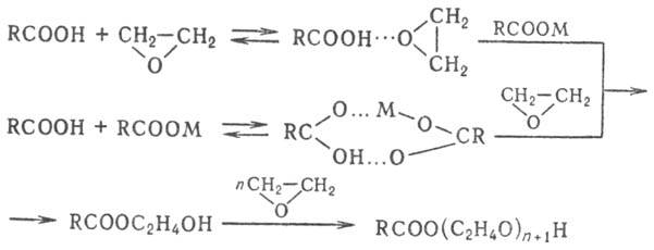

Получают оксиэтилированные жирные кислоты действием этиленоксида на жирные к-ты или этерификацией жирных к-т полиэтиленгликолями.
В первом случае р-цию проводят при 120-200 °С и 0,196-0,686 МПа в присут. оснований (КОН, NaOH, CH3ONa, R3N); р-ция протекает через промежут. образование комплексов к-ты с этиленоксидом или к-ты с ее солью:
