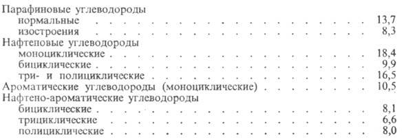

НЕФТЯНЫЕ МАСЛА (минер. масла), продукты переработки высококипящих (300-600 °С) нефтяных фракций, представляют собой жидкие смеси парафиновых, нафтеновых, ароматич. и нафтено-ароматич. углеводородов, а также их гетеропроизводных, содержащих S, N, О и нек-рые металлы (V, Ni, Fe, Сu и др.). Вязкость разл. углеводородов колеблется от 2-3 до 600-1100 мм2/с (при 100 °С). Сложность смесей исключает возможность разделения нефтяных масел на индивидуальные углеводороды. Поэтому о хим. составе нефтяных масел судят по содержанию в них отдельных групп углеводородов. Групповой углеводородный состав средней (отгоняется 50% по объему) фракции одного из типичных нефтяных масел (% по объему):

Хим. состав нефтяных масел обычно тем сложнее, чем выше их плотность и вязкость, т.к. с увеличением мол. массы углеводородов резко возрастает число их изомеров. В общем случае содержание отдельных групп углеводородов и иных соед. в нефтяных маслах определяется природой нефтяного сырья, глубиной и способом очистки от высших (начиная с С10) алифатич. предельных углеводородов (см. Депарафинизация)и от смолистых продуктов.
