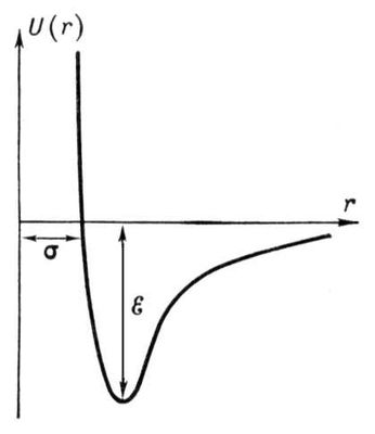

Если принять, что U(r) = 0 при r ® ¥, и учесть, что энергия притяжения убывает с уменьшением расстояния пропорционально r -6, а энергия отталкивания растет как r -12, то кривая U(r) будет иметь вид, изображенный на рис. 2. Минимуму потенциальной энергии соответствует расстояние, на котором силы взаимодействия молекул равны нулю.
Рассчитать с достаточной точностью U(r) на основе квантовой механики при огромном разнообразии пар взаимодействующих молекул практически нельзя. Не удаётся пока и экспериментально измерить силу взаимодействия на межмолекулярных расстояниях. Поэтому обычно подбирают такую формулу для U(r), чтобы проделанные с её помощью расчёты хорошо бы согласовались с экспериментом. Наиболее часто пользуются формулой
так называемым потенциалом Леннарда-Джонса. Входящие в формулу величины s и e определяются экспериментально на основе зависимости свойств веществ (например, коэффициенты диффузии, теплопроводности или вязкости) от s и e.

Рис. 2. Зависимость потенциала U(r) межмолекулярного взаимодействия Леннарда-Джонса от расстояния r между молекулами. Расстояние r = s — наименьшее возможное расстояние между неподвижными молекулами, e — глубина «потенциальной ямы» (энергия связи молекул).
