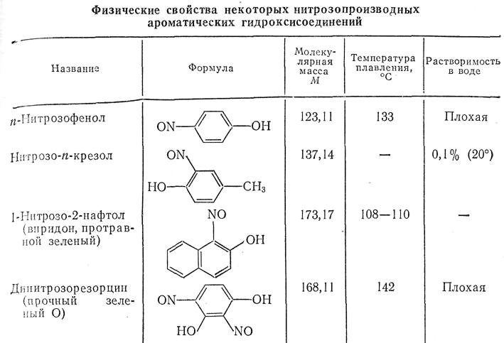

Нитрозопроизводные ароматических гидроксисоединений
Применяются в производстве красителей и лекарственных веществ. Комплексная соль 1-нитрозо-2-нафтола с железом — пигмент г а м б и н.
Получаются нитрозированием соответствующих фенолов.
Физические и химические свойства. Твердые кристаллические вещества, способные к таутомерным превращениям.
Токсическое действие. Вызывают у рабочих кожные заболевания (Четвериков; Osborn, Putnam). 1-Нитрозо-2-нафтол подозрителен в отношении канцерогенности. См. также Канцерогенное действие нитрозосоединений.
