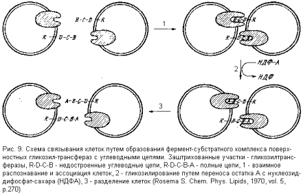

На поверхности таких клеток – на внешней стороне их мембран – находятся недостроенные углеводные цепи и ферменты (так называемые гликозил-трансферазы), переносящие на эту цепь недостающий моносахаридный остаток с предшественника – нуклеозид-дифосфат-сахара (НДФС), играющего при таком переносе роль второго субстрата. Однако в пределах одной клетки гликозил-трансферазы и их субстраты (недостроенные углеводные цепи) непосредственно взаимодействовать не могут, так как на мембране они пространственно разделены. Зато такое взаимодействие легко и эффективно осуществляется при контакте двух таких клеток: гликозил-трансфераза одной клетки образует фермент-субстратный комплекс с углеводной цепью другой клетки, и наоборот (рис. 9).
В отсутствие донора гликозильного остатка (НДФС) фермент-субстратные комплексы стабильны и связи между клетками прочны. При появлении же НДФС происходит достройка цепи и диссоциация комплекса, а следовательно, и связи между клетками. Такой механизм может превосходно объяснить высокую специфичность распознавания клетками друг друга и их ассоциирования, а также указывает путь тонкого регулирования взаимодействия: в отсутствие НДФС клетки ассоциируют, а при поступлении НДФС в межклеточное пространство диссоциируют. Такой механизм взаимодействия клеток позволяет понять, почему самые минимальные изменения в структуре углеводных цепей поверхности клетки решающим образом сказываются на ее взаимодействии с другими клетками или макромолекулами и на судьбе в организме (как в приводившемся выше примере с эритроцитами).
