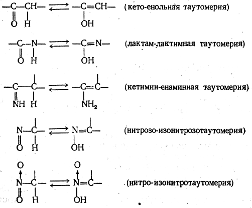

Если таутомерия обусловлена перемещением в молекуле атомов или групп атомов в виде катионов, то такие процессы называются катионотропными таутомерными превращениями. Во многих изученных случаях таутомерия обусловлена миграцией катиона водорода (протона) от одного атома молекулы к другому. Такие таутомерные превращения называются прото-тропными; они обусловливают, например, следующие виды таутомерии:
