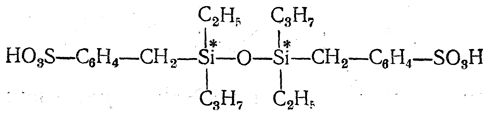

То же относится и к оптически деятельным соединениям кремния

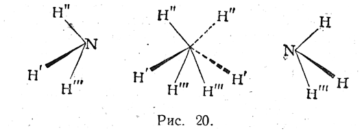

У третичных аминов типа (R'R''R''')N должна была бы наблюдаться оптическая изомерия, так как атом азота и три связанных с ним атома углерода в радикалах R', R" и R"' не находятся в одной плоскости. Экспериментально найдено, что, например, (CH3)3N имеет конфигурацию трехгранной пирамиды с атомом азота в вершине и плоскими углами CNC ~108°. Однако такая величина угла, а также малый дипольный момент у (CH3)3N (μ = 0,6D) свидетельствуют о том, что трехгранная пирамида в этом случае имеет очень плоскую форму и благодаря этому становится возможным как бы «прогибание» пирамиды наподобие выворачивания зонтика, с переходом одного геометрического антипода в другой. В случае аммиака (рис. 20) такое, «прогибание», или «выворачивание», совершенно точно доказано спектроскопически по расщеплению спектральных линий.
Этим и объясняется отсутствие оптической изомерии у вторичных и третичных аминов с тремя различными радикалами.
