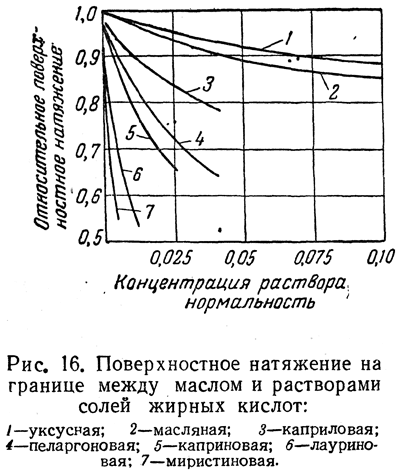

Моющее действие мыльных растворов заключается в эмульгировании жиров и масел и суспендировании мельчайших твердых частичек грязи. Очевидно, что моющее действие будет тем сильнее выражено, чем выше стойкость образующихся эмульсий или суспензий. Стойкость эмульсий зависит главным образом от величины поверхностного натяжения на границе масла и водного мыльного раствора. Вещества, адсорбирующиеся на поверхностях раздела двух жидкостей, понижают поверхностное натяжение и способствуют стабилизации эмульсий (и суспензий).
На рис. 16 показано, как изменяется относительное поверхностное натяжение (за единицу принято поверхностное натяжение воды) на границе между маслом и водными растворами натриевых солей нескольких жирных кислот. Опыт показывает, что стойкие эмульсии жиров образуются с водными растворами монокарбоновых кислот, начиная от лауриновой кислоты (С12); она же является первой жирной кислотой, натриевая соль которой обладает хорошим моющим действием. Моющее действие зависит также от концентрации мыльных растворов, обычно достигая максимума при определенной концентрации (например, для олеата натрия при концентрации 0,4% ), от щелочности среды (обычно лучшие результаты получаются при рН=9—11) и от температуры. Для большинства мыл благо приятнее более низкая температура. Возможно, что это связано с изменением характера мыльных растворов: при низких температурах образуются коллоидные системы, переходящие при высоких температурах в истинные растворы (исчезновение опалесценции при нагревании).
