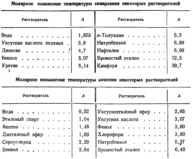

Ниже приводятся значения А для наиболее часто применяемых растворителей.
