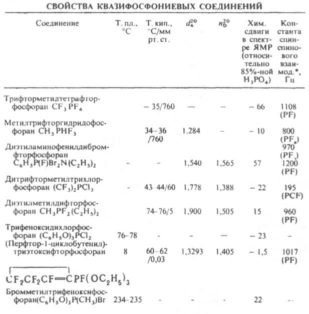

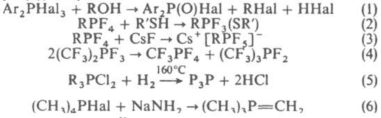

КBАЗИФОСФОНИЕВЫЕ СОЕДИНЕНИЯ, соединения общей ф-лы RnРНаl5-n, где R=Alk, Ar, OAlk, SAlk, NHAlk, Н; п=1-4. Атом фосфора в квазифосфониевых соединениях может иметь тетраэдрич. конфигурацию (напр., в [RP(OR)3]+ Наl-) или октаэдрическую (напр., в [RPF5]- [RPF3]+). По мере увеличения суммы электроотрицательностей заместителей у атома Р возрастает вероятность существования квазифосфониевых соединений, у к-рых все связи ковалентные. Молекулы последних имеют обычно форму искаженной тригональной бипирамиды, в к-рой более электроотрицат. заместители занимают, как правило, апикальные положения, см., напр., ф-лу: Большинство квазифосфониевых соединений со связью Р—F - жидкости, хлориды и др. галогенопроизводные - обычно кристаллы (см. табл.). Квазифосфониевые соединения раств. в галогензамещенных предельных и ароматич. углеводородах. Как правило, реагируют с водой и др. соед., содержащими реакционноспособные функц. группы. Реакц. способность квазифосфониевых соединений возрастает с увеличением числа атомов Hal у атома фосфора. Для квазифосфониевых соединений характерны р-ции замещения Hal (ур-ния 1,2), комплексообразования (3), диспропорционирования (4), восстановления (5) и образования илидов фосфора (6), напр.:

* В скобках атомы, между к-рыми осуществляется взаимод., индексы "а" и "э" обозначают соотв. апикальный и экваториальный атом.
