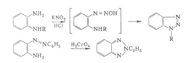

Бензотриазол и его 1-замещенные получают из о-фенилендиаминов, 2-замещенные - окислением о-аминоазосоединений:
