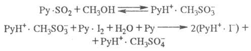

ФИШЕРА РЕАКТИВ, 1) Р-р I2 и SO2 в пиридине (Py) и метаноле. Получают его растворением суолимир. I2 в смеси безводного пиридина и абс. метанола, р-р охлаждают льдом и добавляют жидкий или газообразный SO2 (соотношение SO2:I2= 1:1,3). Фишера реактив взаимод. с водой по схеме:
Пиридин необходим для связывания кислых продуктов р-ции и создания оптимального рН в интервале 5-8. Фишера реактив применяют для прямого и обратного титриметрич. определения воды. Точку эквивалентности устанавливают по появлению или исчезновению желтой окраски I2 методом амперометрии или потенциометрии. В широко распространенном кулономет-рич. варианте титрование осуществляют электрогенерирован-ным I2 в р-ре, содержащем I-, SO2, пиридин и метанол.
