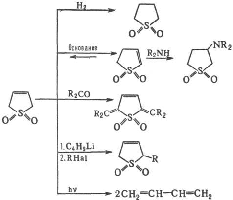

Для 3-сульфолена характерны р-ции с сохранением и раскрытием цикла, напр.:
