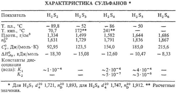

СУЛЬФАНЫ (полисероводороды), соед. общей ф-лы H2Sn, где n4091-2.jpg2. В индивидуальном состоянии выделены сульфаны с n до 8 (см. табл.). Сульфаны-желтые маслянистые тяжелые жидкости с резким запахом, сильно преломляющие свет. Устойчивы при 0°С в отсутствие воздуха, наиб. устойчив H2S2. При длит. хранении при комнатной т-ре отщепляют H2S с образованием сульфанов с большим значением n. При нагр. в вакууме выше ~ 100°С разлагаются. Сравнительно устойчивы в кислой среде, их разложение ускоряется под действием окислителей, воздуха, воды, спиртов. Сульфаны раств. в любом соотношении в бензоле, диэтиловом эфире, CS2, СНСl3; дисульфан H2S2 растворяет S.

Дополнения к описанию сульфанов:
  • Структура: Молекулы сульфанов представляют собой цепочки атомов серы, на концах которых находятся атомы водорода (H-S-Sn-2-S-H).
  • Химические свойства:
    • Проявляют слабокислотные свойства и могут образовывать соли (полисульфиды).
    • Легко вступают в реакции окисления.
    • Реагируют с галогенами с образованием галогенангидридов (например, S2Cl2).
  • Биологическая значимость: Самый простой сульфан, сероводород (H2S), является важной сигнальной молекулой в организме млекопитающих, несмотря на свою высокую токсичность в больших концентрациях.
